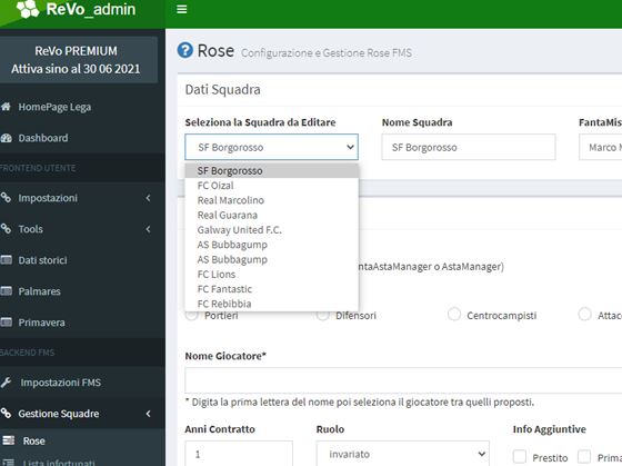

Sto inserendo le rose, importandole dalla precedente stagione.
Mi ritrovo una squadra duplicata, come la elimino ?

Fai attenzione quando importi una squadra.
L'importazione, come ti dice l'alert nel momento in cui la esegui, sovrascrive i dati della SQUADRA selezionata in quel momento, con quelli della squadra che stai importando.
Quindi tu non hai duplicato una squadra ma hai importato 2 volte una squadra sopra 2 squadre "originarie" diverse.
Se controlli bene... immagino che te ne manchi una dall'elenco che hai postato, corretto?
